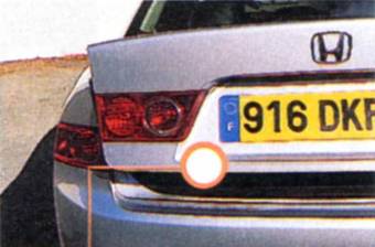

Portellone (break). Sistema d’apertura automatico a volte perturbato alla fine del movimento; il portellone può salire male a fine corsa.
Cause tecniche: programmazione imperfetta.
Rimedio di fabbrica: riprogrammazione (ottobre 2003).
Rimedio post vendita: richiamo a novembre 2003; modifica del programma di gestione del portellone (5'917 vetture, di cui 135 in Francia).

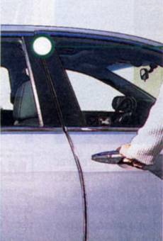

Giunti. I bordi in caucciù delle portiere anteriori (labbro sul bordo del padiglione) presentano delle bolle; gli angoli dei giunti superiori delle portiere possono arricciolarsi.
Cause tecniche: struttura del giunto.
Rimedio di fabbrica: nuovo giunto più duro e aumento dello spessore del silicone (marzo 2004).
Buono. Aspetto molto abbellente della carrozzeria, valorizzato su tutta la lunghezza da bacchette cromate a cavallo tra i diversi lamierati, perfettamente allineati tra loro. Ecco cosa dà un plus al lato lussuoso della vettura.
Mediocre. Tatto poco valorizzante del coperchio del baule. La sua costituzione sembra leggera, il suo rivestimento interno non dà sensazione di lusso e il rumore che emette chiudendolo non è valorizzante. Per contro, nessun problema con i martinetti.

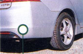

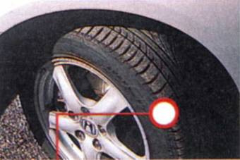

Insufficiente. Speranza di vita scadente delle gomme, molto ridotta rapportata a ciò che le precedenti Honda offrivano. Certo, la nuova Accord è più pesante, ma anche senza guidare velocemente, potete grattugiare le gomme anteriori in meno di 20'000 km!

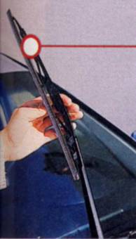

Insufficiente. La qualità dell’asciugatura è impressionante, ma non è una scusa perché le spazzole v’infliggano un tale rumore ad ogni inversione di senso sul parabrezza. È possibile, ormai da anni, essere efficaci e … discreti. Non è il caso in questo frangente.

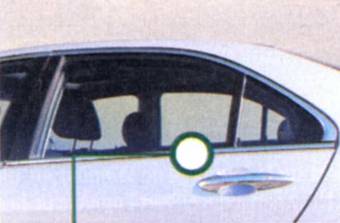

Buono. Chiudendo, le porte emettono un suono sordo, molto gratificante all’orecchio. Ad esser precisi, è addirittura uno dei più bei suoni riscontrati sulle vetture contemporanee. Certi modelli più lussuosi non fanno meglio su quest’aspetto.

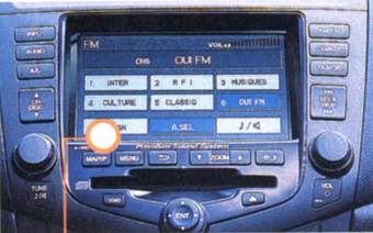

Radio. Sui primi modelli, cattiva ricezione; disturbi nelle stazioni.
Cause tecniche: il più delle volte è una noia di collegamento dell’antenna.
Rimedio di fabbrica: collegamento reso più scrupoloso.
Rimedio post vendita: verificare minuziosamente il collegamento dell’antenna.

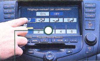

Schermo di visualizzazione. Sullo schermo tattile, i tasti devono, a volte, essere sfiorati più volte prima di attivarsi realmente.
Cause tecniche: difetti di riconoscimento.
Rimedio di fabbrica: nessuno.

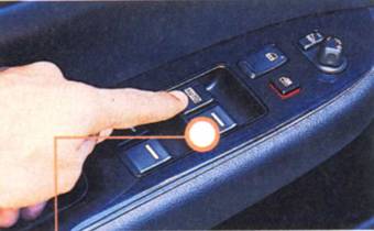

Alzacristalli. Salita anormalmente lenta dei cristalli, specie anteriori.
Cause tecniche: movimento frenato dai giunti di contorno dei vetri.
Rimedio post vendita: possibilità di regolazione del meccanismo di guida del cristallo.

Finitura/assemblaggio. Sui primi modelli, rumori provenienti dai finestrini nel loro telaio quando sono completamente su.
Cause tecniche: giunti montati troppo stretti.
Rimedio di fabbrica: montaggio progressivamente ottimizzati (dall’autunno 2003).
Rimedio post vendita: giunti da verificare.

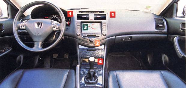

1 Insufficiente. Mai visto e poco glorioso. Tra le parti a sinistra e a destra della plancia, i materiali non sono gli stessi. Davanti al conducente, solo materiali rigidi. A destra, un’imbottitura di 2 mm di spessore ricopre qualche centimetro quadrato.
2 Mediocre. Il metodo di costruzione della plancia stupisce: invece d’essere monoblocco per garantire un’assenza di vibrazioni, è composta da elementi sovrapposti che possono prendere gioco col tempo o ad iniziare a sfregarsi l’uno con gli altri.
3 Buono. Le funzioni elettriche sono assolutamente affidabili. L’arrivo (solo parzialmente) della multiplazione non ha portato incidenti a cascata, come riscontrato a bordo di tanti altri modelli di questi ultimi anni. La tradizione della casa è rispettata.

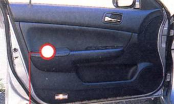

4 Insufficiente. Ma quanto sono ordinarie, queste plastiche che dovrebbero essere decorative! Aspetto troppo lucente, suonano vuote e danno un’impressione leggera. Il loro aggiustamento rispetto al mobilio circostante non è dei più precisi. Qualche differenza anche ai lati della console centrale.

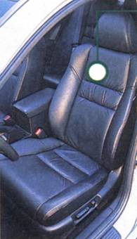

Buono. Selleria piuttosto valorizzante alla vista. Qui, la pelle (di serie sulle versioni Executive) presenta un pellame di qualità corretta, ma non ricopre i sedili nella loro totalità: il retro dello schienale, in particolare le tasche, e i lati della seduta sono realizzati con lo skai per ragioni d’economia.
Mediocre. Sui primi modelli, la ricezione radio era veramente scarsa. Un problema attribuibile ad un collegamento difettoso dell’antenna. Poco dopo il lancio, le cose sono migliorate in fabbrica. Oggigiorno, senza superare la concorrenza, l’autoradio fornisce delle prestazioni valide.
Insufficiente. Sullo schermo tattile, i tasti devono, a volte, essere sfiorati più volte per renderli realmente operazionali. Tutto sembra funzionare come se fosse necessario un tempo di reazione. Un malfunzionamento sgradevole che non è presente in casa Jaguar o Ford, che hanno lo stesso materiale.
Mediocre. I cristalli anteriori fanno fatica a salire. Si posizionano nel loro alloggiamento con lentezza anormale. Questo difetto leggero può correggersi con una regolazione del meccanismo. Da notare che la plastica dei tasti di comando è veramente di bassa gamma e non è propriamente gradevole al tocco.

Insufficiente. Questa plastica rigida, brillante e senza pellicola superficiale, urla vendetta. Il trattamento complessivo delle controporte rivela, anch’esso, un grado di rusticità troppo marcato nella scelta dei materiali. Un rivestimento più morbido sarebbe più indicato in questo punto in contatto diretto con il gomito del conducente.

Pneumatici. Durata di vita molto limitata dei pneumatici, dai 17'000 ai 20'000 km.
Cause tecniche: peso e coppia della vettura imponenti.
