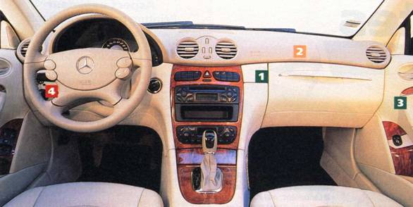

1 Buono. Lo standing
delle plastiche � nettamente cresciuto in confronto alla Classe C, alla
precedente CLK o all�attuale Sportcoup�. Quando sono
nere, la loro superficie appare un po� troppo lucente. Le tinte chiare appagano
meglio l�occhio.
2 Mediocre. Nella parte superiore della
plancia, la plastica usata sorprende e delude un po�: la sua tessitura
imbottita � stata scelta molto dura, ci� non offre un contatto molto gradevole
e contrasta con la morbidezza degli altri materiali.
3 Buono. I legni appaiono curati. Ancora
meglio: i fini inserti cromati di queste bacchette decorative presentano un
ottimo livello di realizzazione e non presentano mai
la minima irregolarit�.
4 Insufficiente. La rotella girevole dei fari
riserva sempre una manipolazione sgradevole, priva di ogni
flessibilit�. La levetta delle frecce non riserva nessuna dolcezza di
funzionamento convincente.
