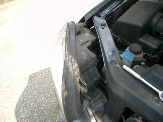

Venerdi' mi si e' bruciata la lampadina di un anabaggliante del Sorento (una osram, ndr). Gia' imprecavo pensando alla fatica ed alle contorsioni necessarie alla sostituzione.

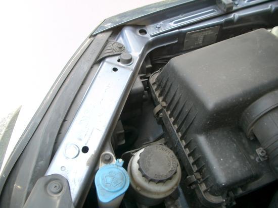

Apro il cofano e per prima cosa vedo se risco ad estrarla senza toccare niente. Impossibile. Fa a pugni con il filtro dell'aria.

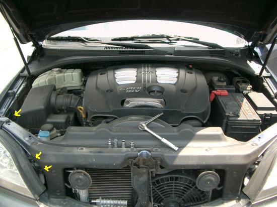

Noto con piacere tre bulloni del 10 belli in vista. La speranza e che non ce ne sia un quarto nascosto ed irraggiungibile:

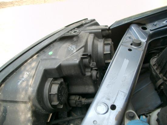

Pefetto: son solo 3. Sotto il faro e' bloccato da un robusto e comodo "incastro". Si sfila in un attimo.

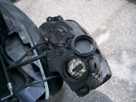

Ed ecco il faro perfettamente accessibile. I cablaggi sono davvero ben fatti. 3 Connettori arrivano al faro, ma le lampadine sono cablate all'interno rendendo il tutto "indipendenete".
Ta-da. Svitato il coperchietto la lampadina e' tenuta in sede da una linguettina di metallo. Il rimontaggio del tutto e' altrettanto rapido.
« Ultima modifica: Maggio 17, 2004, 09:54:12 am da alura »
